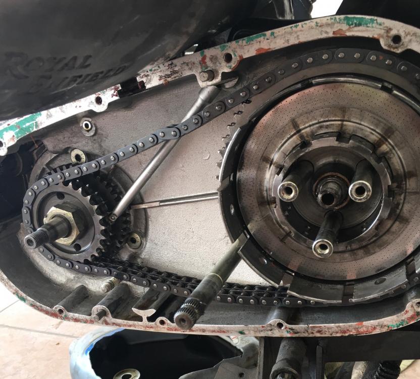

Ξεκινάω μέσα στο βράδυ γεμάτος χαρά για μαστορέματα, έχω και καφεδάκι δίπλα
15_A77_DC9-8_C46-4410-_B7_B7-2339_C6_C45
Έχω βγάλει το καπάκι και με προσοχή την φλάντζα.
Ξεβιδωνω τον ροτορα (έχοντας βάλει ταχύτητα και σφίξει το φρένο σχεδόν τέζα) και τον βγάζω με τον εξωλκεα (χρειάζεται στη κυριολεξία για ένα κλικ ευχαριστώ @noe που μου τον έστειλες) φτάνω στο γρανάζι και μπαμ φόλα , δεν είναι το ρημάδι 38mm όπως υπολογίζαμε όμως 32mm από τι μπορώ να καταλάβω.
απελπισμενος συνεχίζω και λέω να αδειάσω τα λαδάκια .
ξεβιδωνω τις δυο σίτες ,  βγάζω το φίλτρο λαδιού πάω να βγάλω και την 3τη βίδα από κάτω και μπαμ 2ρη φόλα, την έχω ξελασκάρει 4-5 στροφές όμως δεν την βλέπω καθόλου να κατεβαίνει πάω να την ξανά σφίξω βλέπω σφίγγει , το ξανά δοκιμάζω δεν.... λέω άστο και το βλέπω αύριο για να μην πάθω εγκεφαλικό

Νίκο έβγαλες και το εσωτερικό καπάκι της πρωτεύουσας ? Το 38αρι καρύδι είναι για πιο μέσα όταν θες να ελευθερωσεις το γρανάζι της αλυσίδας.  Έτσι όπως το περιγράφεις μάλλον το 32 παξιμαδι είναι της καμπάνας.
Τα λάδια της πρωτεύουσας βγαίνουν μαύρα πάντα γιατί παίρνουν όλη τη βρώμα των δίσκων.
Την τάπα αν σφιξει την ξεχνάς ότι υπάρχει,  αλλιώς αν έχει κλωτσισει θα χρειαστείς χελικοιλ.  Αυτή η πίσω κλωτσαει εύκολα μιας έχει λίγο ψωμί για σπειρωμα.

Ναι , τις ίδιες στροφές έδωσα και είδα ότι σφίγγει.
Αυτό που πρόσεξα με σύγκριση το βίντεο είναι ότι πίσω από τα γρανάζια τις καδενας εμένα έχει ένα ακόμα  μεγάλο γρανάζι και επάνω δεν πιάνει τίποτα.
Χα χα,  είναι το γρανάζι που κόμπλαρε η μίζα βRE,  την έχουμε αφαιρέσει πια.
