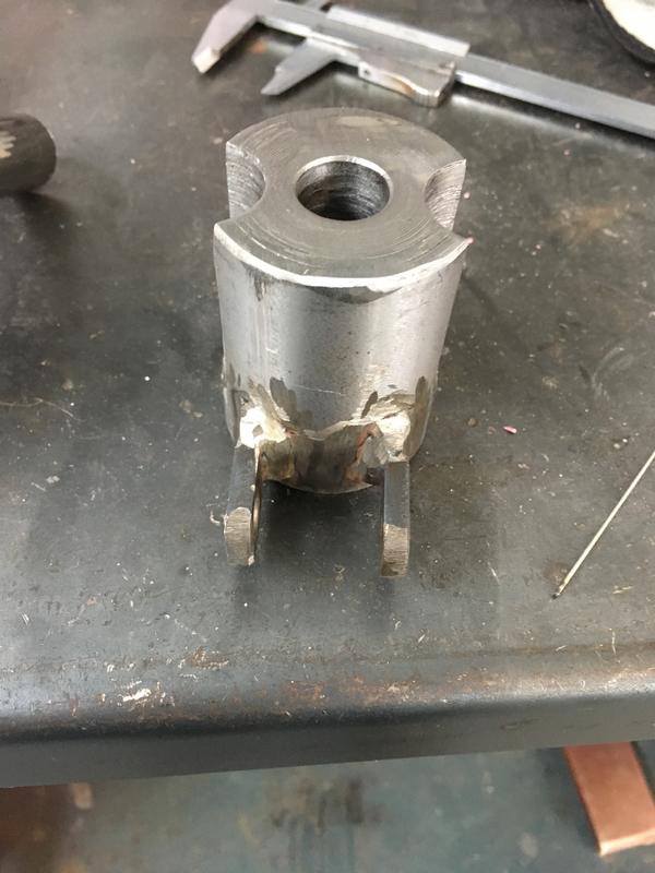

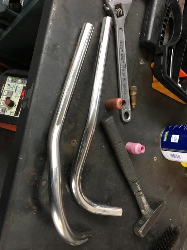

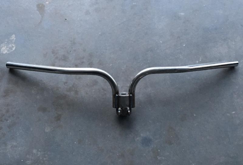

Φτιάχθηκε το,τιμόνι από την αρχή
βάση φτιαγμένη στον τορνο από το μηδέν

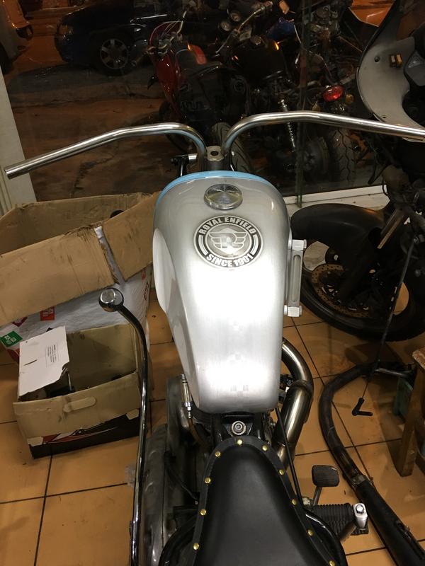

σημερα φτιάχτηκαν και τα χερούλια
ECB054-D6-0101-428-E-9169-8-AFCA5-AFCAC5
κολληθηκαν
D7675-E93-B2-E7-432-C-805-C-B34-D695-B8-

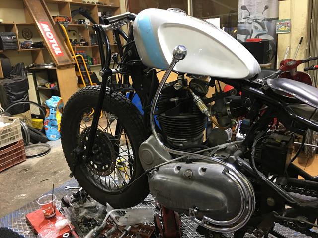

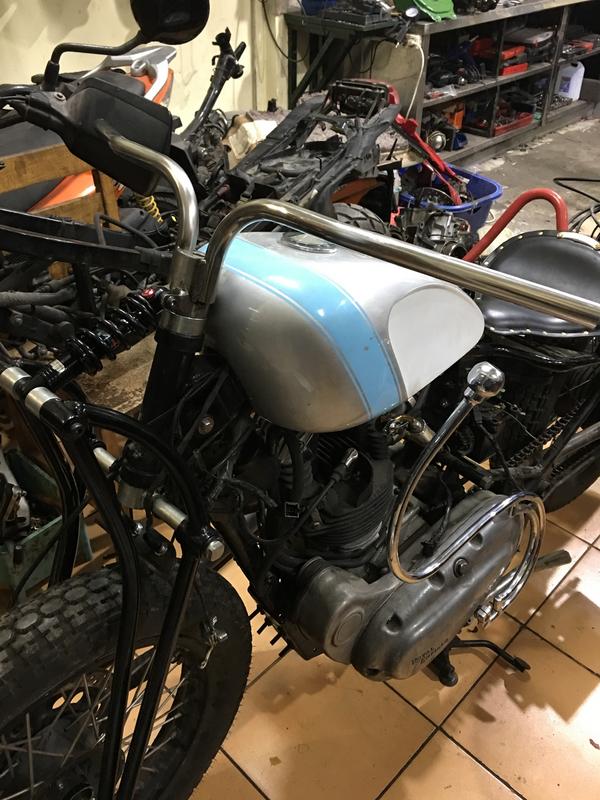

και τοποθετήθηκε με καινούργιο αμορτισέρ καλύτερο (λαδιού) με ρύθμιση σκληρότητας και επαναφοράς
B2-DB7211-C3-DD-448-E-ACCF-01153-F785520
D57041-CB-E9-C9-4-F1-B-856-F-4-FE574276-
αισθητά είναι πολύ ωραίο (άποψη μου) το τιμόνι είναι όλο σιδερένιο , αυτό που δεν πρόσεξα είναι το πάχος του τιμονιού. Πιστεύω ότι ήθελε 2 χιλιοστά πιο χοντρό και αυτό γιατί το φοβάμαι ότι θα έχει πολύ κραδασμούς.
12 λεπτά πριν, Ο/Η noe έγραψε:
Νικόλα είναι γ@μ@το.
Βάλε αντιβαρα στις άκρες.
Θα δοκιμάσω να βάλω εσωτερικά αντίβαρα να μην φαίνονται , καλή ιδέα Νικόλα ευχαριστώ

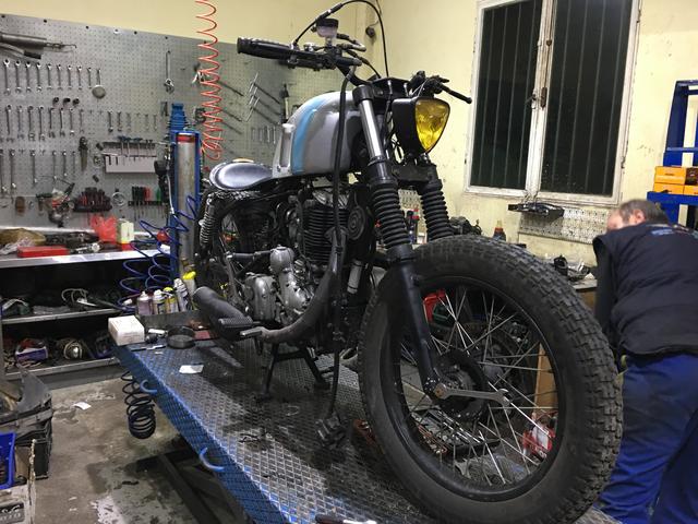

Νικόλα...τέλειο!
Κοίταξε να βάψεις τον σκελετό άλλο χρώμα.Σκεψου...να φανεί...να ταιριάζει...και να κάνει μπαμ!
Αλλά please φτιαξε κι άλλη εξατμιση.
Βρες μια που θα σε βολεύει και θα σου δώσει οοολη την γλυκα της τελικής πινελιας με βάση αυτο το project!
Μπράβο σου μέχρι τώρα!!
Ερώτηση...
Απομωνοση πως θα γινετε?
Λογικα θα πρέπει να μπει μικρη μανετα πανω στον μοχλό εεεε?
Κι επιτεεεεεεεεεελους γυάλισε ολο τον κινητήρα αλλιως στειλε μου τον πριν τον βαλεις πανω!
@Αντωνης Σταθακης ο σκελετός θα βαφτεί όλος (μάλλον μαύρος σίγουρα ηλεκτροστατικη) ο κινητήρα θα περάσει και αυτός από ειδικό υγρό (φαντάσου κάτι σαν αμοβολη) ώστε να φύγει το μαύρο χρώμα πάνω στον κύλινδρο και να ξανά πάρει το μαμισιο. Ο συμπλέκτης θα μπει στο πόδι ( τα πατάκια θα πάνε μπροστά). Η εξάτμιση δεν είναι σωστά τοποθετημένη . Τα ηλεκτρολογικά θα φτιάχνουν όλα από το μηδέν.
εχω δρόμο ακόμα .
Το υγρό αν ειναι τύπου διαβρωτικο-remover θα σου πρότεινα με προσοχή ωστε να μην πέσει στον θάλαμο καυσης.Ο κινητήρας θα γυαλισει μονο με αλοιφές και τρίψιμο.Ποτε αμμοβολη γιατι θα σου αφήσει τρυπάκια.
Μόλις τώρα, Ο/Η Αντωνης Σταθακης έγραψε:
Είναι ένα καινούργιο οικολογικό υγρό που θα καθαρίσει γενικά ο κινητήρα (και θα αφαιρέσει την βαφή του μαύρου χρώματος) και τυχών λαδιών .
Ο θάλαμος καύσης σίγουρα θα σφραγιστεί , αμμοβολη δεν γίνεται χωρίς να λυθεί όλος ο κινητήρας σε κομμάτια (κύλινδρος - κεφαλή κ.ο.κ.).
Για το γυάλισμα ναι θα παίξει αλοιφή.

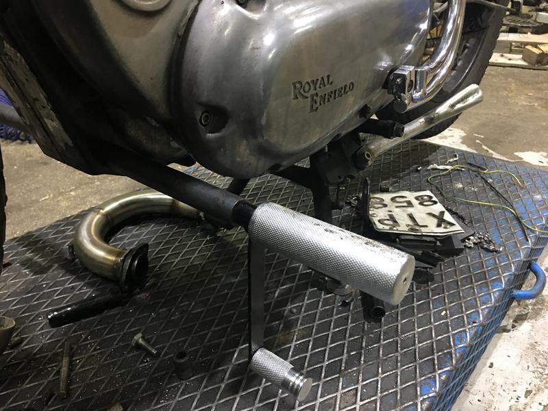

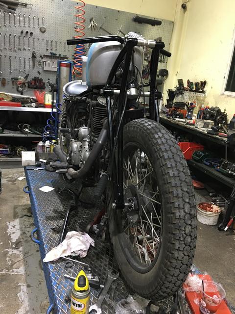

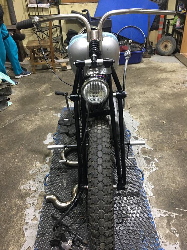

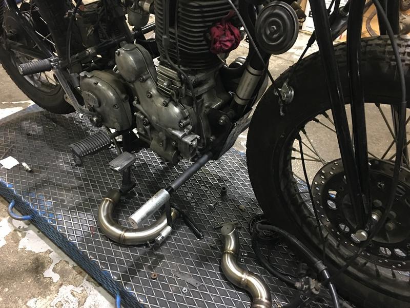

Σήμερα βάλαμε τα μπροστινά πατάκια (καθότι τα κανονικά θα καταργηθούν).
1-B486509-2924-4816-BD63-B1-BDFAF5-D158.
70-E52-A1-E-6-CA7-4-F06-AED6-FD6-B63-C4-
ED5-AE57-C-C7-BC-4-B2-E-851-C-407680191-

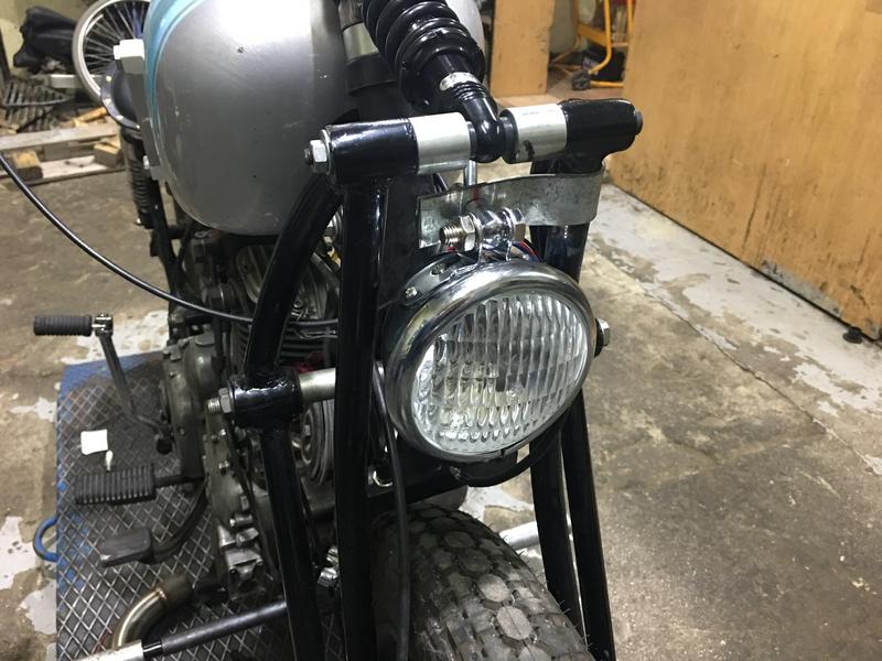

και βάλαμε και την βάση για το φανάρι (θέλει μάζεμα ακόμα η βάση)
AE4784-B8-0953-4-D02-8052-0-F647190-B7-B
BBAC218-A-5088-4693-BB56-70-CBE2-F23-C09
Δεν θα έχει πισο φρένο.
Ααααν χρειαστεί θα καρφώνει το παπούτσι στο πισο λαστιχο!
Κι ασε αυτα..απλά πες μας για την εξατμιση!ΒΛΕΠΩ ΚΟΥΡΜΠΕΣ!!?
3 ώρες πριν, Ο/Η Αντωνης Σταθακης έγραψε:
Θα δείξει τι θα βγει

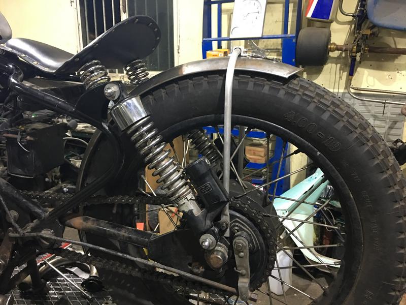

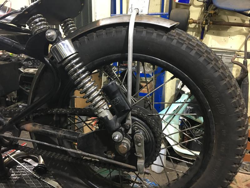

Σήμερα συνεχίσαμε τις εργασίες .
Τοποθέτηση φτερου
4-B335-C94-7501-4-B95-BD15-79922935-DE93
6-DE71-D3-F-1187-4472-839-A-50650117-C52

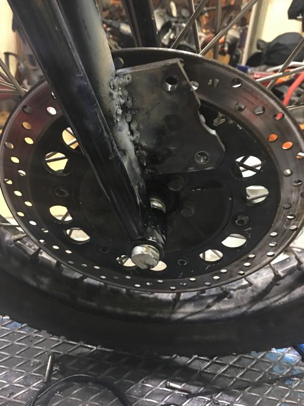

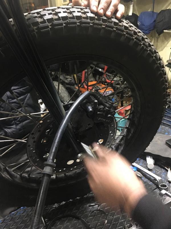

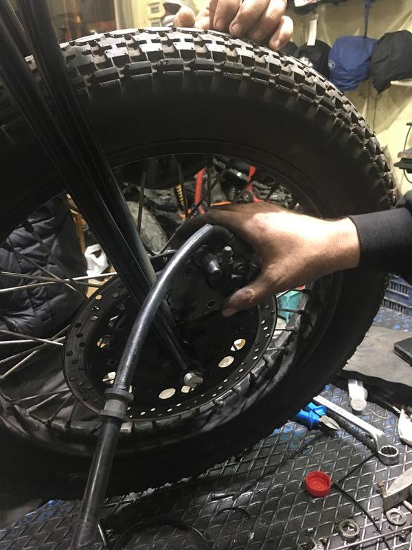

Και φτιαξιμο βάση δισκόφρενου και προσωρινό κόλλημα (θα κολληθεί άλλου καλύτερα και όχι με ηλεκτροκολληση)
A95915-CF-9631-44-DF-BBE0-92-E4179-E690-
851138-C9-C9-C0-4-BEB-996-F-FA63-BF059-B
266-BD763-245-B-453-B-AFDC-1175-C1-EA115
:blink: δισκόφρενο σε τετρακάλαμο..? :blink:
αν βάλεις διπλό δισκόφρενο θα είναι τόσο παράξενο όσο και το
"καλαμάκι με διπλή πίτα" (αυτό για τους Σαλονικιούς το έγραψα)..:tongue:
17 ώρες πριν, Ο/Η Nikoss Rocket έγραψε:
Τοποθέτηση φτερου
Νίκο κατ' αρχάς μπράβο καλά το πας!!!:uup:
Επειδή κι εγώ κάτι αντίστοιχο με το δικό σου έχω κάνει για τη στήριξη του πίσω φτερού μόνο που εγώ το έχω κάνει με λάμα και όχι με σωλήνα, αν μπορείς κάποια στιγμή βάλε κάποια φωτό από τη στήριξη που έχεις κάνει στην εσωτερική πλευρά στο ψαλίδι...
Thanks
4 ώρες πριν, Ο/Η tsoug έγραψε:
Thanks
Γίνε ποιο συγκεκριμένος τι ακριβώς θέλεις ?
Τι εννοείς με την εσωτερική πλευρά ? Κάτω φαίνεται από που πιάνει ο σωλήνας .
3 λεπτά πριν, Ο/Η Nikoss Rocket έγραψε:
Εννοώ μπροστά, κάτω από τη σέλα, εκεί που συγκλίνει το ψαλίδι πως το έχεις στηρίξει?
