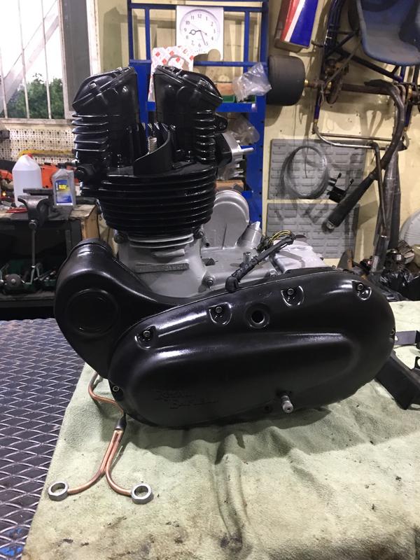

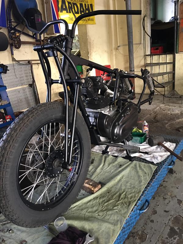

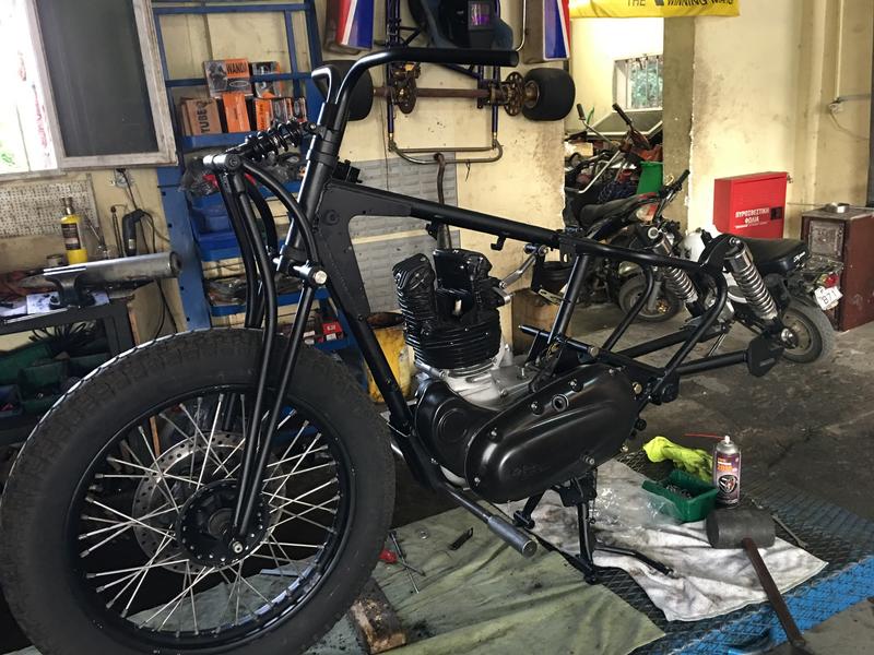

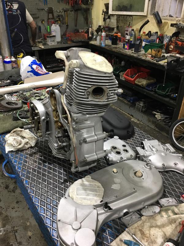

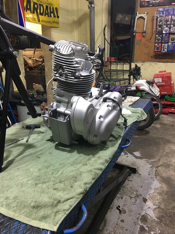

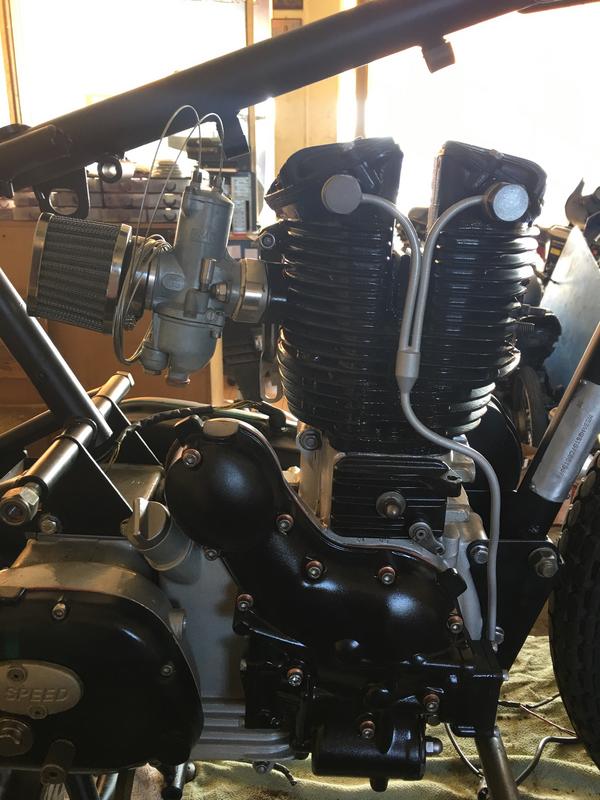

Αργά και βασανίστηκα συνεχίζω το project, βάψαμε σκελετό και κινητήρα , από κάτω ακολουθούν διάφορες φωτό.
063-CADA7-477-E-4-EC1-9-CE6-2-EC95-FBAA5

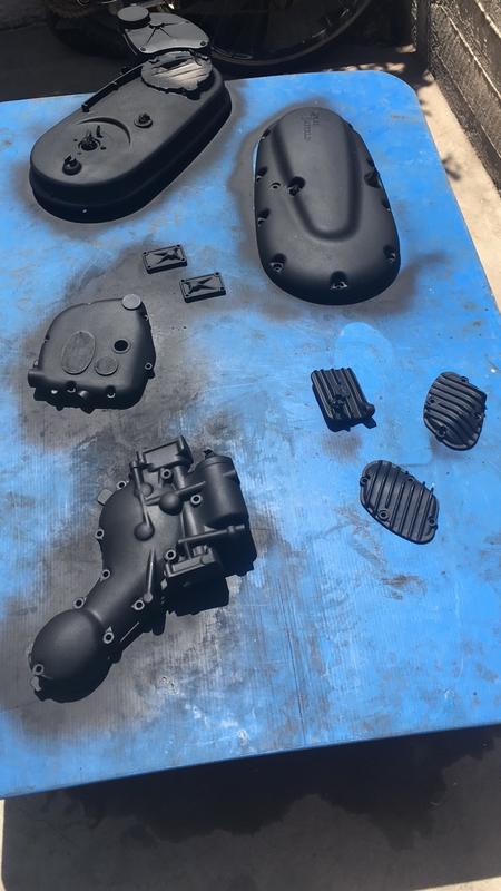

ο κινητήρας πέρασε από αμμοβολη και έγινε γκρι, πράγμα που δεν μου άρεσε καθόλου και έτσι είπαμε να βαφτεί
2-DFDC415-4-F5-C-4885-9953-FEAC108-B170-
E33-DE1-BD-24-B7-447-C-9-FD1-363-CF0-FDD
365-C6699-8888-49-F7-9-CB0-6954-DF9783-A
BF8-E5-A22-0-FED-42-AD-86-F5-E6-B047-C1-
0-B1-F6-A99-EA62-4-B38-BDC2-E26991-BB8-F
Είχα ένα φιλόδοξο σχέδιο να περάσω τις ψικτρες με γκρι χρωμα
B7-A7565-B-AF3-F-4-AE2-8810-133-A3-E8-A0
ομως στο μοτέρ αποδείχτηκε παρά πολύ δύσκολο (ήθελε πολύ καλό χέρι) και έτσι εγκαταλείφθηκε.
0294-D952-A087-401-C-B6-A0-C5818-C8886-A
44-D89075-537-D-40-C0-B295-E40-F61-BA57-

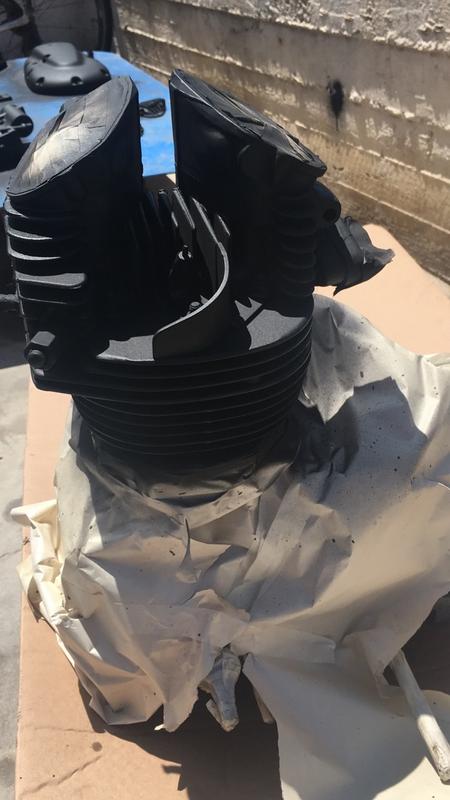

Το μοτέρ βάφτηκε και Βερνικοθηκε με σπρέι υψηλής θερμοκρασίας. Κανένας φούρνος αυτοκινήτου (σε 3 απευθύνθηκα) δεν δέχτηκε να μας ψήσει το χρωμα με αποτέλεσμα εάν πέσει βενζίνη και το τριψεις θα ξεβάψει.
 Ευελπιστούμε ότι αυτό το πρόβλημα θα λυθεί όταν η μηχανή πάρει μπροστά  και ζεσταθεί με αποτέλεσμα να ψήσει ταυτόχρονα και το χρώμα  .

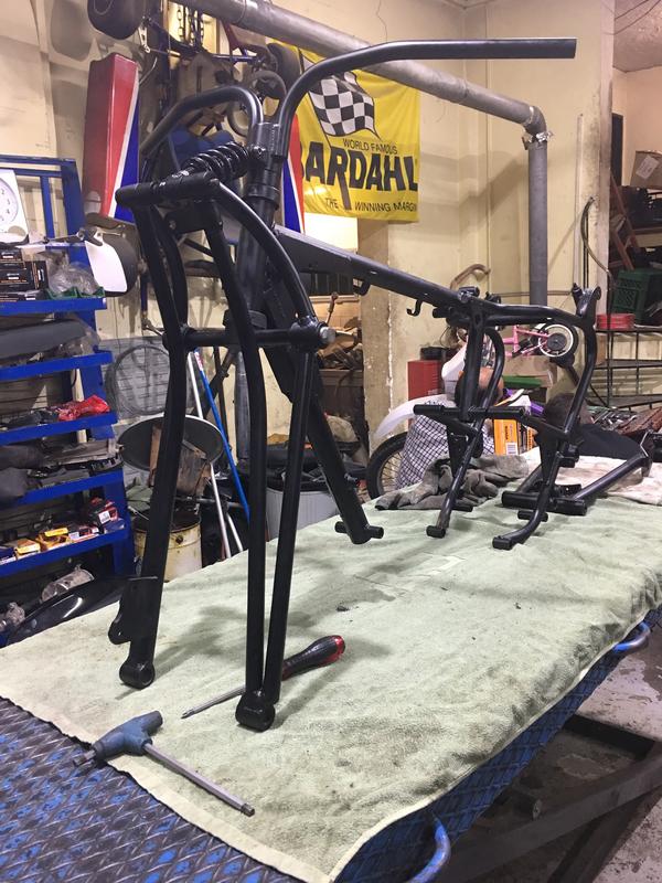

 Βέβαια πάνω στην χαρά  να δέσουμε τη μηχανή ξεχάσαμε να περάσουμε τις βίδες για τις βάσεις,  με αποτέλεσμα αυτή τη στιγμή για να μπουν οι βάσεις χρειάζεται οι βίδες να κοπούνε πιο κοντές διότι βρίσκουν απάνω στα καπάκια .
 Άλλη μία εργασία που πρέπει να γίνει προτού  ανέβει το μοτέρ στο σκελετό είναι το να φτιαχτούν από κάτω δύο σπειρώματά που είναι κλοτσιμενα.
 Παίζω στο όριο  εάν προλάβω το να έρθω στην πανελλήνια  γιατί πρέπει ακόμη να φτιαχτεί το πίσω φρένο και ο λεύγες ταχυτήτων στο πόδι καθώς και τα ηλεκτρικά

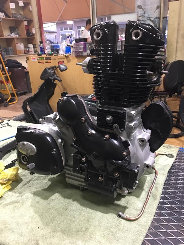

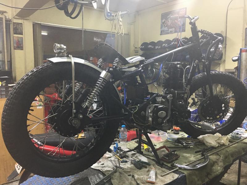

Την Παρασκευή και το Σάββατο είχαμε έργο να παράγουμε. Μάλιστα την Παρασκευή το βραδάκι είχα και τον φίλο @tsoug επίσκεψη από το συνεργείο και είδε το έργο από κοντά .
και τις δυο μέρες αρχίζαμε κατά τις 16:00 και τελειώναμε στις 21:30.
Ακολουθεί φωτορομάντζο
3-F33-B152-3-B8-D-4-D2-B-84-EC-E7-EDDFDE
3662877-E-C1-C1-4579-ADB8-9-B1-D0741-C23
A94806-AD-1-F98-482-C-B281-4-B3-A1-C53-D

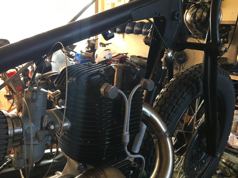

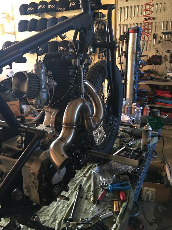

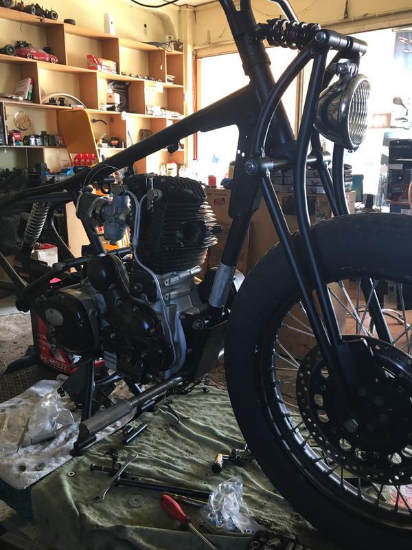

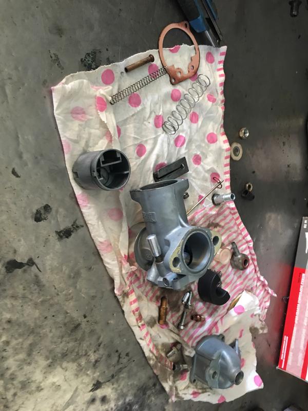

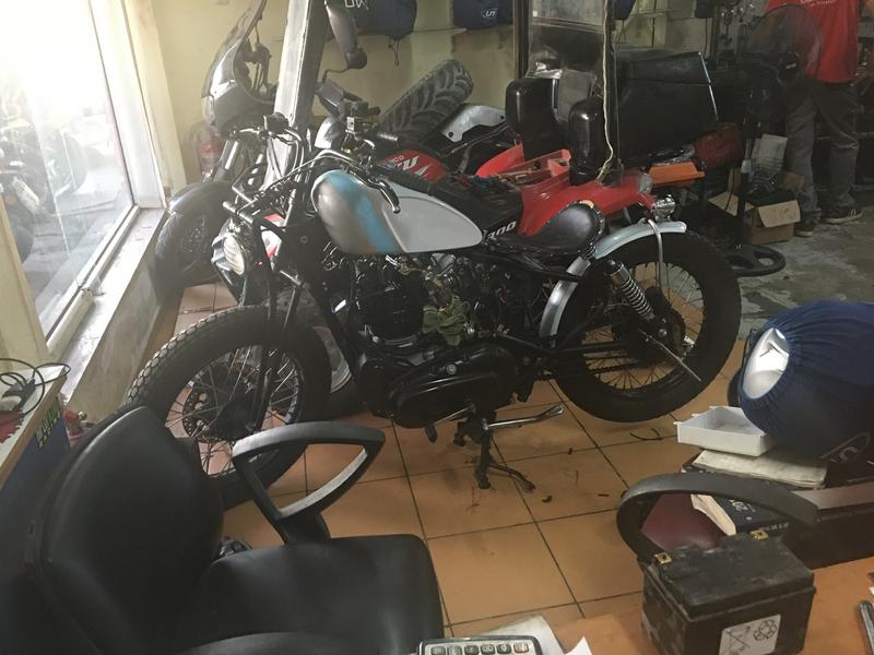

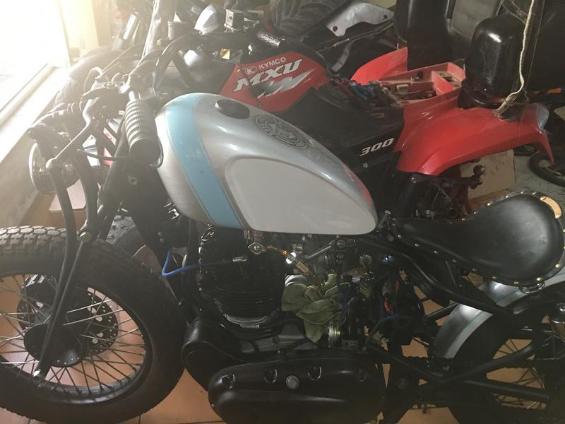

Σάββατο και ξεκινήσαμε από καθάρισμα καρμπυρατέρ και τοποθέτηση μπροστινού φαναριού
8-A9-A40-AD-9-ED4-48-D0-B97-C-D885-DFCC4
3-F39-C85-E-D261-46-B0-A1-F5-132-C87-FC2
B3348908-BCB6-4415-8560-3-ADB7342-F218.j

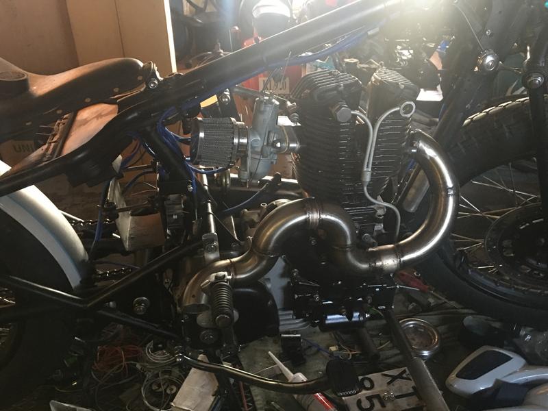

Ο αέρας του καρμπυρατέρ βγήκε από το τιμόνι και μπήκε στον σκελετό , τοποθετήθηκε και η εξάτμιση
8451-E726-BD0-D-43-BC-92-BF-1-E8-E6-AB46
235-CA711-06-BB-4160-B5-DC-300414-A34-DA
11-F7-E596-3-AC6-437-A-816-A-093365-F934

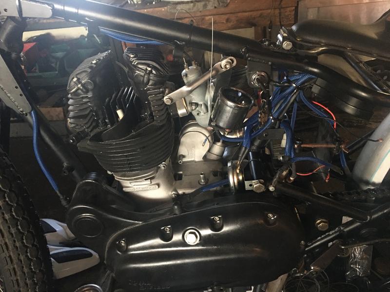

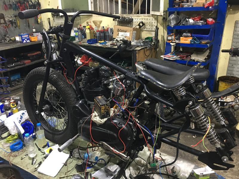

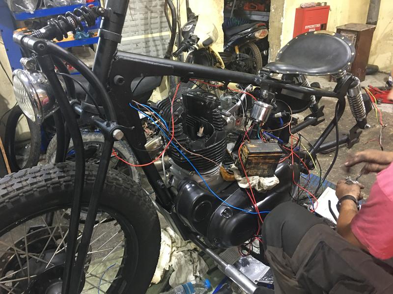

Τοποθετήθηκε ανορθωτής, ηλεκτρονική και στροφόμετρο
AB68-EB38-9-D5-F-416-D-B1-FD-9-C8-D92-C5
9-CC82-D6-B-8-E19-4-CDF-B5-F8-87-D48978-
Αυτα, ξεκινάμε με ηλεκτρικά από εβδομάδα και έχουν μείνει 2-3 λεπτομέρειες ακόμα. Πιστεύω μέχρι τέλος του μήνα μπας και έχω τελειώσει.

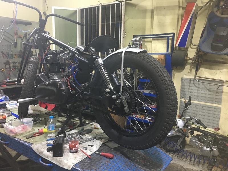

Τελείωσαν κατά 98% τα ηλεκτρολογικά, έμεινε μόνο να κολληθεί ενα καλώδιο στην νεκρά , ένα καλώδιο του στροφομέτρου (αυτό όταν μπει μπρος η μηχανή θα συνδεθεί) και η ασφάλεια που πάει στην μπαταρία .
B4-C8-E3-B8-1-EC9-4-F71-AB3-E-8-EA95193-
μαζεύτηκαν και δέθηκαν.

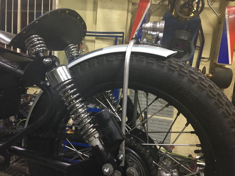

φτιάξαμε και την βάση τις εξάτμισης
4-D9-FB089-4463-4891-9738-E630881-CD795.
εχουν μείνει λίγες λεπτομερείς.
Θα βγει με τα δικά του πατάκια για να μην μείνει άλλο μέσα και για αυτό το θέμα θα τι δούμε αργότερα.

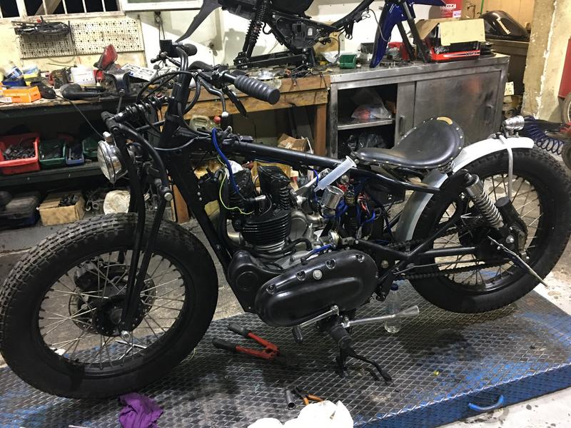

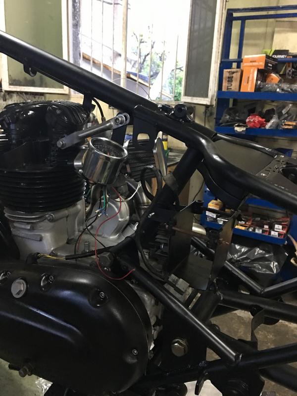

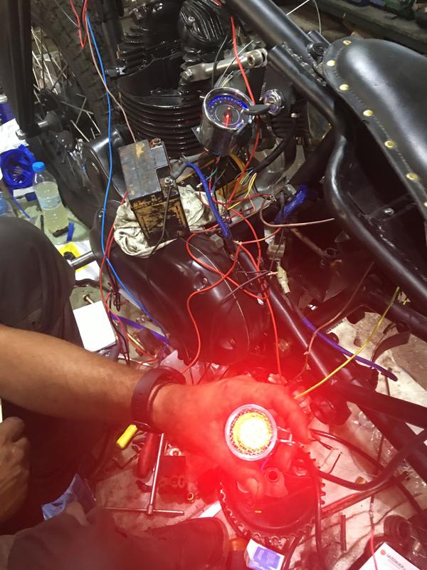

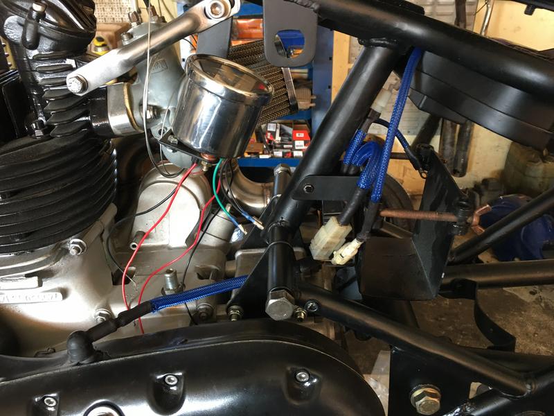

Η μηχανή σήμερα πήρε μπρος
7517-D592-39-BC-44-D1-B8-C8-E6-C326-CB5-

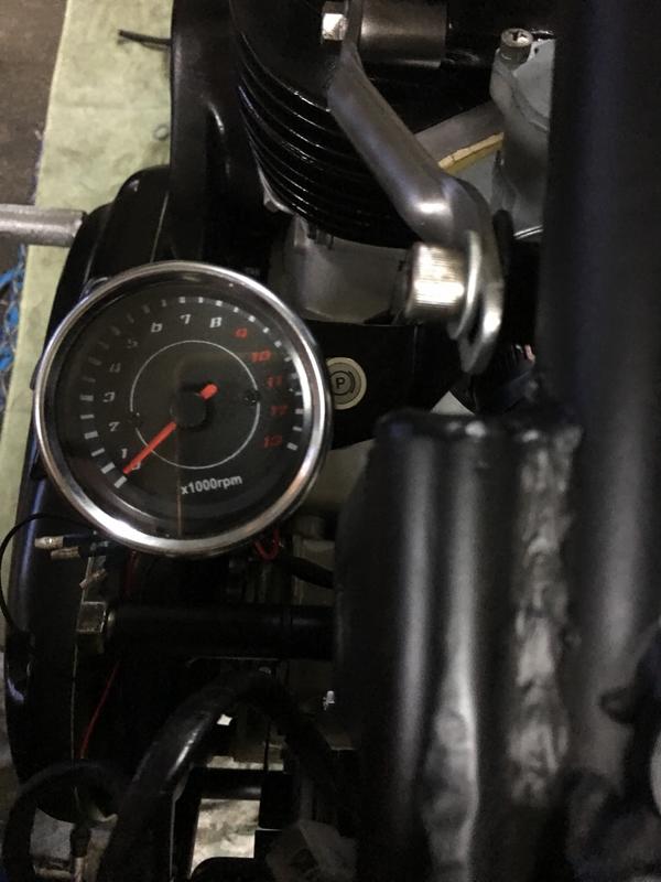

υπαρχει όμως ένα πρόβλημα, δεν μου δουλεύει το στροφόμετρο , ενώ έχω σύνδεση το καλώδιο στο πολλαπλασιαστή , το δοκίμασα και στα δυο καλώδια όμως τπτ. Όταν το έβαλα στο μπουζί , όταν πήγαινα να την βάλω μπρος κουνιόταν η βελόνα όμως λόγο που τράβαγε τον σπινθήρα δεν έπαιρνε .
Καμια ιδέα ?
Προφανώς δουλεύει επαγωγικά εεε? Ένα καλώδιο στο + και το άλλο στο μπουζοκαλώδιο?
Νομίζω έτσι δουλεύουν τα στροβοσκοπικά πιστόλια. Το δοκίμασες σε άλλη μηχανή (ή στο αμάξι σου) αν δουλέψει?
Και τι το θες το στροφόμετρο? Οδόμετρο να βάλεις για να έχεις εικόνα στις συντηρήσεις και στις διαδρομές σου.
3 ώρες πριν, Ο/Η noe έγραψε:
Ούτε επαγωγικά δουλεύει , πρέπει να έχει γίνει κάποιο λάθος στο +- θα το ψάξω
Το στροφόμετρο βγήκε καθότι δεν βγάλαμε άκρη, σήμερα δέθηκε όλοι η μηχανή και πήρε μπρος. Όμως έχουμε ένα θέμα χάνει από μπροστά η εξάτμιση.
Αυριο θα μπει Ζουάν (φλάντζα εξάτμισης) και θα ξανά δοκιμαστεί.

9 ώρες πριν, Ο/Η bbk έγραψε:
Το στροφομετφο ειναι συγουρο οτι δουλευει?
Τίποτα δεν είναι σίγουρο ?
Ρε και στροφομετρο ινδικο πηρες...???:sfirigma:

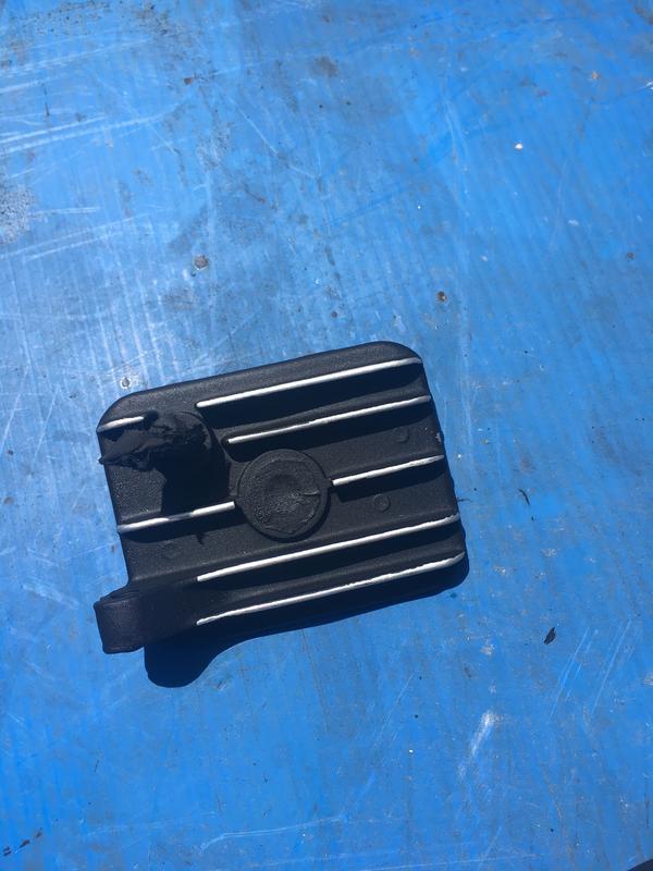

Η μηχανή βγήκε την Δευτέρα , εχθές έκανα τα πρώτα 80 χιλ . Στα 20 πρώτα έμεινα από συμπλέκτη, Στην αρχή νόμιζα ότι έσπασε η ντιζα. Η καντεμια μου όμως βάρεσε κόκκινο και έσπασε το λαμακι που κρατάει την ντιζα μέσα στο κιβώτιο. Με πατέντα (που ευτυχώς έπιασε) κατάφερα να γυρίσω πίσω. Σήμερα θα πάω από τον μηχανικό να δούμε πως και ποτέ θα το φτιάξουμε .
Πρέπει να βγει το καπάκι του κιβωτίου για να το πάρεις στο χέρι και να δεις πως θα το επισκευάσεις
προσεκτικά να σώσεις τη φλάντζα του καπακιού.
Μου είχε πει ο Γρηγόρης οτι οι ντίζες με βαρελάκι σαν αχλάδι δεν κάνουν για αυτό το άγκιστρο το ανοίγουν.
Υπάρχει κι ένα συμπαγές άγκιστρο αλλά δεν μπόρεσα να το βρω στο εμπόριο.
Δε σου λέω την επόμενη φορά να πιάσεις τη ντίζα μετά το βαρελάκι πιο πίσω γιατί μπορεί σιγά - σιγά να κοπούν τα σύρματά της..
