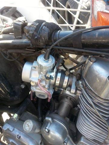

Και μιας και μας ενδιαφερει το συγκεκριμενο θεμα..
Ο Χιτσκοκ εβγαλε νεα πατεντα μετατροπης καταργοντας τον ψεκασμο αλλαζοντας τον μονο με ενα καρμπυρατερ,την ταπα του τεποζιτου ωστε να μπει ρουμπινετο και να καταργηθει η τρομπα βενζινης και αντισταση μπουζιου στον πολλαπλασιαστη.Αλλη ντιζα γκαζιου και εισαι ετοιμος.Ουτε αλλο βολαν,ουτε αλλος πολλαπλασιαστης,ουτε ρυθμισματα αβανς ουτε τιποτα.Μια ωριτσα δουλεια και βουρρρρρ...

Το κοστος νομιζω αξιζει!
Κοστος...νομιζω περιπου 450ευρω.
Η δουλεια να τα περασεις..νομιζω το κανεις και μονος σου δωρεαν!
