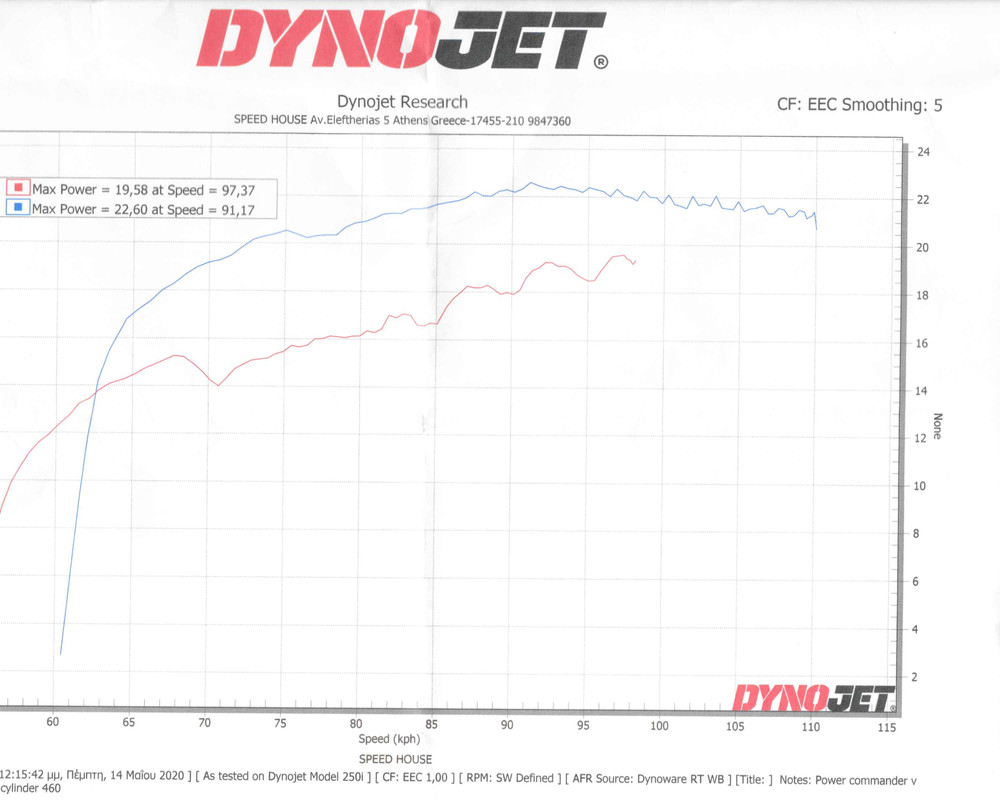

Το πήγαν σε δυναμόμετρο και έκαναν μια αρχική παραμετροποίηση του Power commander ώστε να δουλεύει σωστά μέχρι τις 4000 στροφές για να το στρώσω και στα 1000 χλμ περίπου θα το ξαναπάμε για να ρυθμιστεί σωστά και να δούμε τι ψάρια πιάσαμε ...
Αν και έχει περάσει καιρός από την τελευταία φορά που το καβάλησα δείχνει πιο ροπάτο ....

@Panagiotis-REH με αφορμή το ταξίδι που έκανες πως είδες τις βελτιώσεις που έχεις κάνει και το ανέβασμα τον κυβικών ;
Το μόνο ουσιαστηκά που κατάφερα είναι να πηγαίνω με τα ίδια χλμ αλλα με 500 στροφές λιγότερες.
Αν με ρωτήσεις άν αξιζε, θα έλεγα όχι για το αποτέλεσμα αλλά μόνο για την χαρά της μετατροπής ....
1 ώρα πριν, Ο/Η Panagiotis-REH έγραψε:
Αν ισχύει η μείωση των στροφών τότε δεν κερδίζεις μόνο τη χαρά της μετατροπής αλλά θα έχεις επίσης μειωμένους κραδασμούς, λιγότερο ζόρισμα κινητήρα άρα αύξηση ορίου ζωής καθώς και μειωμένη κατανάλωση :uup:
ρε συ Παναγιώτη με όλη αυτη την μετατροπη δεν πηρες και σε ροπη?
αν αλλαζες και εξάτμηση σε κάτι πιο ελευθερο θα ειχες περισσότερο κερδος η απλα θα ηταν ψηχολογικο λόγο θορυβου?
Πήρα, αλλά μετά άλλαξα γρανάζι για να ρίξω τις στροφές και τώρα η αίσθηση σε δύναμη είναι όπως το μαμα αλλά σε 500 στροφές λιγότερες.
το himalayan έχει 2 καταλύτες ένα στον λαιμό και ένα στο τελικό για να δείς διαφορά πρέπει να αλλάξεις όλη την εξάτμιση, εκτός αν θές να το ακούς να πηγαίνει πιο γρήγορα ::):::):
εγω το πιο "ελέυθερο" τελικό το έβγαλα γιατί στα πολύωρα ταξίδια με κούραζε ...
