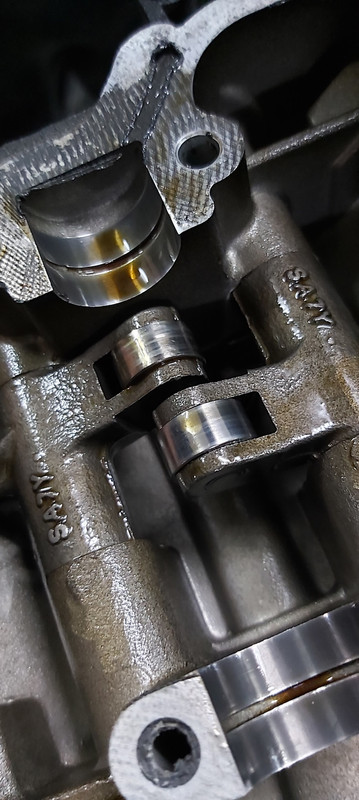

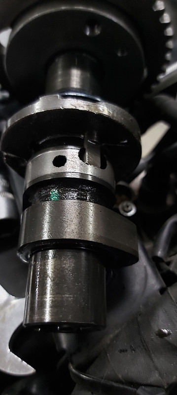

Νικο, στις φωτο βλέπεις τον εκκεντροφόρο και τα κοκοράκια.
στα 17000 και κάτι.
κοκοράκια λες τα κυλινδράκια? Αυτά φαίνεται να έχουν φθορά.
4 ώρες πριν, Ο/Η Panagiotis-REH έγραψε:
86975227-822232801611541-640642552712029
87049665-613237019249468-109837115934008
Ειδικός δεν είμαι αλλά όσους εκκεντροφόρους έχω δει τα μύγδαλα γυαλίζουν σαν καθρέπτης.
Αν έχουν πάρει χρωματάκι, πόσο μάλλον αν έχουν εκδορές  είναι για πέταμα.
Ξαναπαραθέτω τις φωτογραφίες γιατί αλλάξαμε σελίδα, αυτό το έκκεντρο είναι φυσικό το χρώμα του?
Όσο για τα κοκόρια είναι άλλης ράτσας, δεν έχω ξαναδεί τέτοιο στυλ (κάθε μάρκα έχει παραλλαγές, μάλλον).

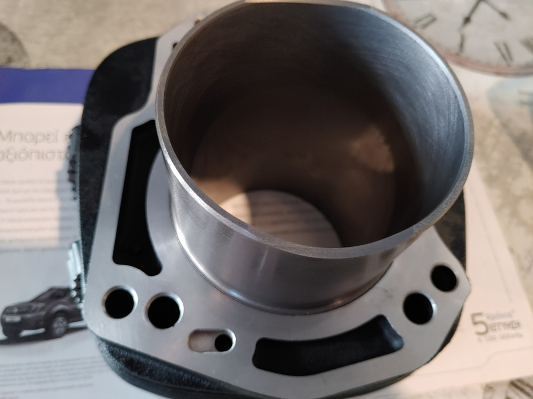

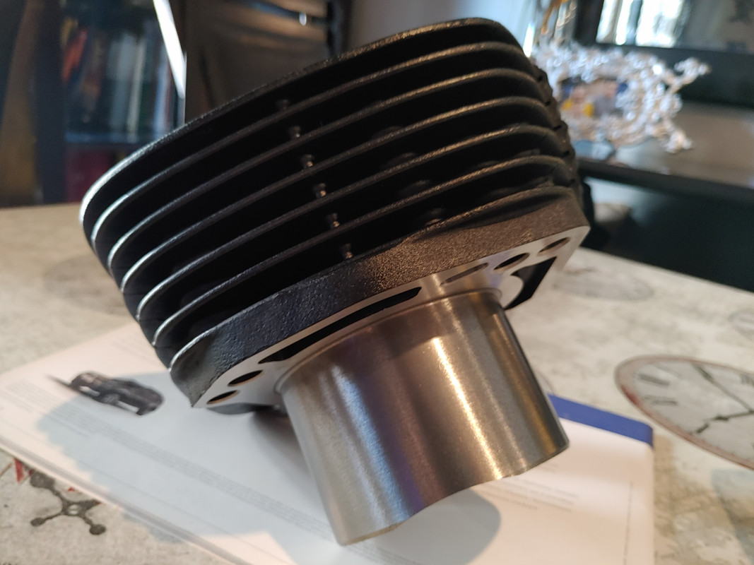

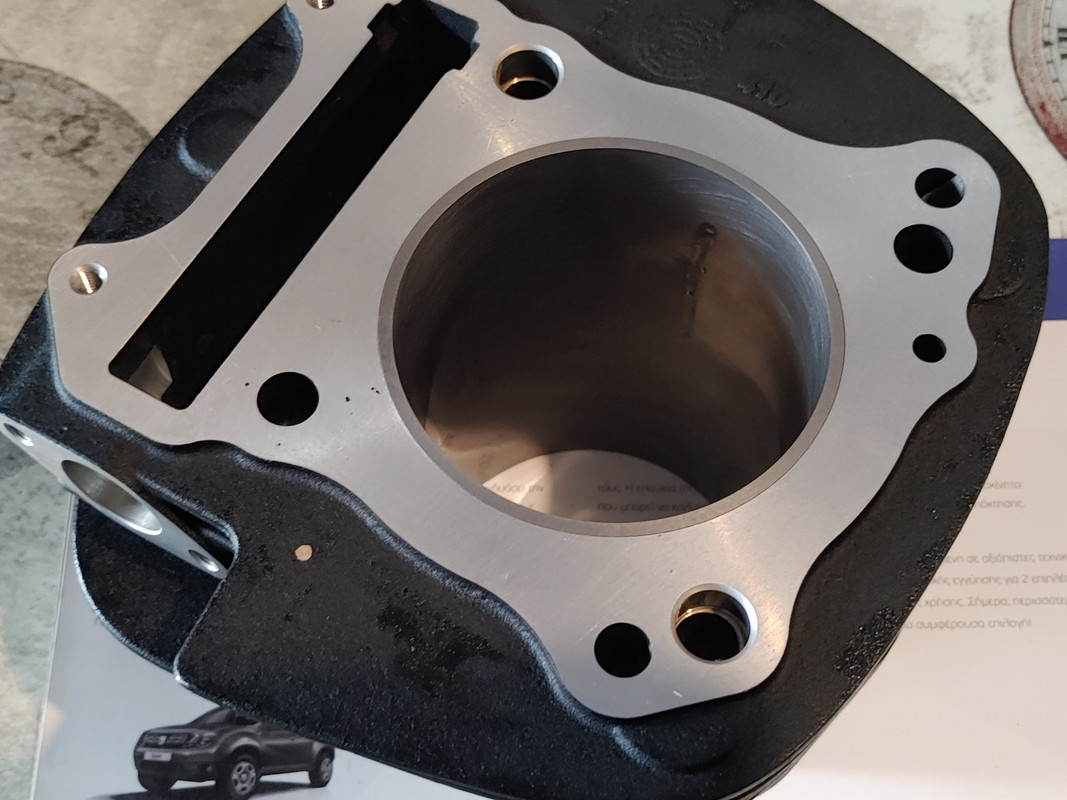

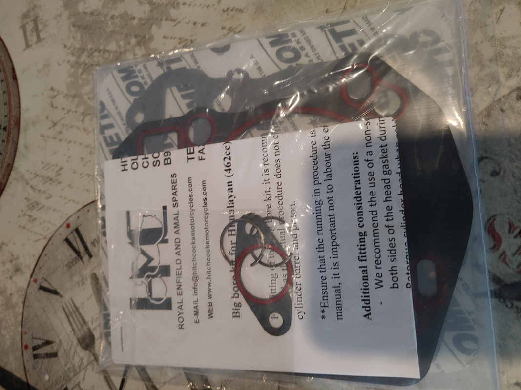

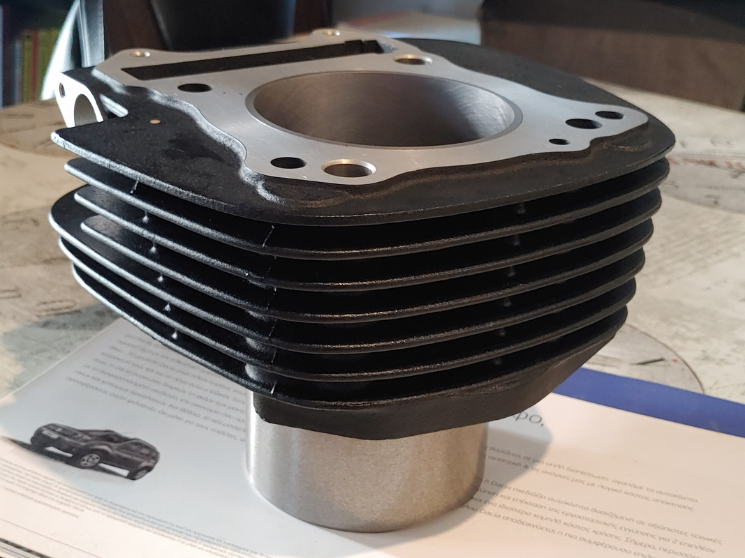

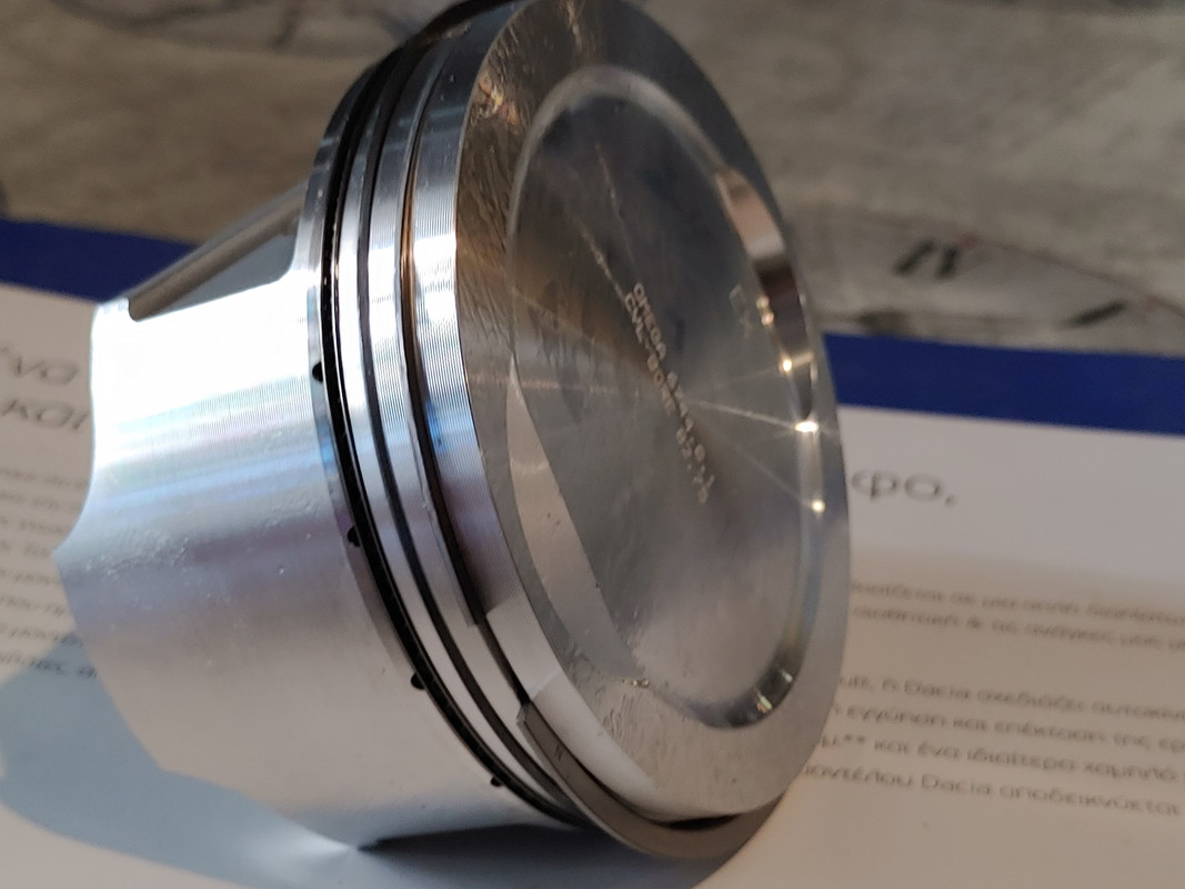

Σήμερα παρέλαβα τα ανταλλακτικά που παρήγγειλα για την επόμενη αναβάθμιση του Himalayan ....
462 κιτ απο τον Hitchcock
Ρυθμιζόμενες μανέτες

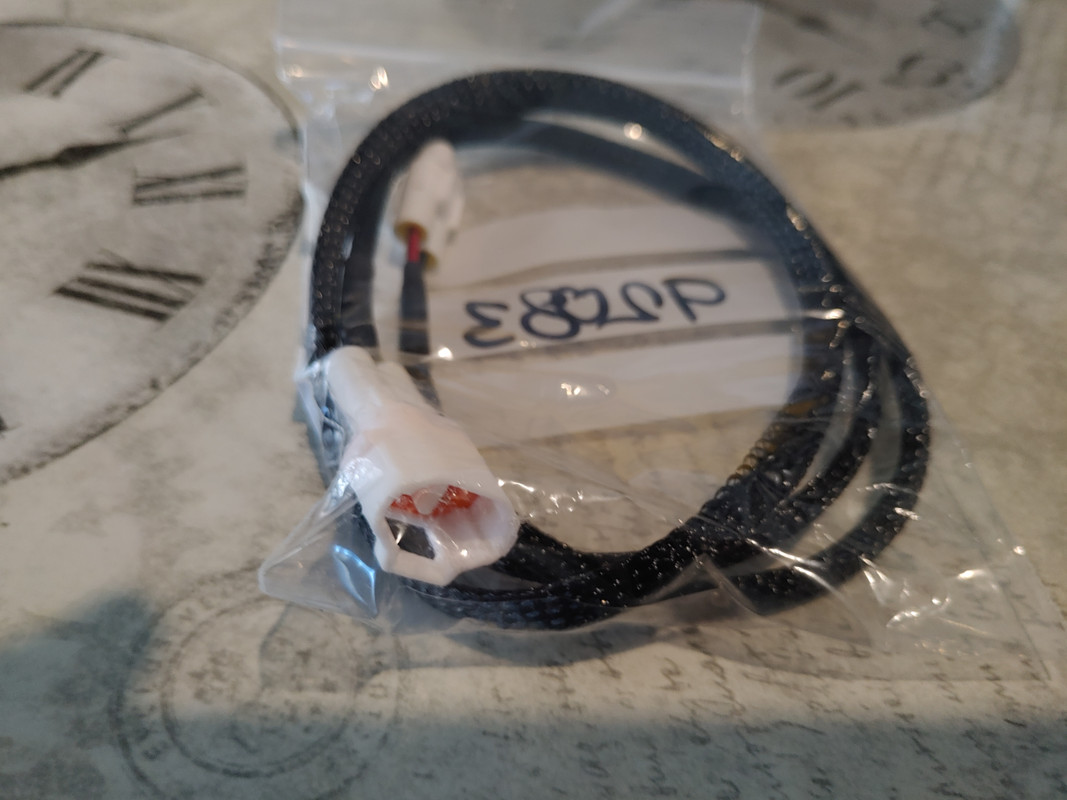

Καλώδιο μεταφοράς αισθητήρα εξωτερικής θερμοκρασίας μπροστά για να έχουμε πάντα σωστή ένδειξη και όχι μονο όταν είναι κρύο
Προστατευτικό πίσω τρόμπας φρένου
Τώρα το πότε θα τα βάλουμε και το πότε θα πάρω το μηχανάκι πίσω μονο ο κορονοιός το ξέρει ....

@noe Νίκο, οι τιμές είναι συγκεκριμένες και έχουν να κάνουν περισσότερο με την αναλογία ευρό και λύρας.
https://accessories.hitchcocksmotorcycles.com/40473?ref_page=Himalayan
Εγώ για όλα πλήρωσα 1100 μαζί με τα μεταφορικά ....
για την εγκατάσταση του κυλινδροπίστονου δεν έχω εργατικό κόστος (το μηχανάκι είναι είδη λυμένο)
Μαζί με αυτό χρειάζεσαι και είτε powercommander είτε του ινδικού powertronic.
Όταν πήγα το μηχανάκι στην αντιπροσωπεία ήταν να γίνει αλλαγή στην φλάντζα καύσεως και να τοποθετηθεί ο powercommander για να ρυθμιστούν σωστά τα μείγματα.
το κόστος για το powercommander είναι 450 ευρώ άν θυμάμαι καλά
και τα εργατικά για την εγκατάσταση και την ρύθμιση θα είναι άλλα 100 ευρώ.
Τα ελλατήρια του συμπλέκτη τα προτείνει ο Hitchcock και μου είπε και ο μηχανικός της αντιπροσωπείας ότι θα πρέπει να τα αλλάξουμε.
Το κόστος για την τοποθέτηση αυτών δεν το ξέρω ακόμα αλλά δεν νομίζω ότι θα είναι μεγάλο.
Της μανέτες και το καλώδιο και το προστατευτικό θα τα βάλω μόνος μου ...
στο λινκ που έβαλα παραπάνω ο Hitchcock δίνει ένα διάγραμμα από δυναμόμετρο....
Ο στόχος είναι να μπορούμε για αρχή να ταξιδεύουμε δικάβαλο καλύτερα και άν μας παίρνει να μακρύνουμε και την μετάδοση ώστε να έχουμε λίγο ψηλότερη ταχύτητα ταξιδιού για τις εθνικές οδούς...
Παράλληλα μας μένει ένα σχεδόν καινούργιο κυλινδροπίστονο για το μέλλον .....
Τωρα τι αισθητήρα έχει ; Δλδ τι θερμοκρασία σου δείχνει ; Μηχανής η εξωτερική ; Γιατί δεν μπορώ να καταλάβω εκεί που λες « όχι μόνο όταν είναι κρύο»
το Himalayan  σου δείχνει στο καντράν την εξωτερική θερμοκρασία αέρα.
ο αισθητήρας είναι τοποθετημένος κάτω απο την σέλα, και επηρεάζεται απο την θερμοκρασία του κινητήρα, οπότε η μόνη σωστή ένδειξη είναι μόνο όταν είναι κρύο...
Συνηθίζεται να μεταφέρεται στο μπροστά μέρος κάτω από τα όργανα ....
για να το μεταφέρεις εκεί χρειάζεται προέκταση το καλώδιο και είτε το παίρνεις έτοιμο είτε το φτιάχνεις μόνος σου ...
