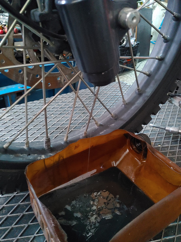

Αλλαγή λαδιών στο πιρούνι, πολύ εύκολη διαδικασία ...
Αφαιρείς τιμόνι, ξεβιδώνεις τάπες, ξεβιδώνεις βίδες αποστράγγισης και όταν αδειάσει το αντίστροφο ...
Παίρνει 455ml 10αρακι στο κάθε καλάμι ...
Η διαφορά είναι αισθητή ...
Πρώτη αλλαγή μετά 2 χρόνια και 23500 χλμ ...

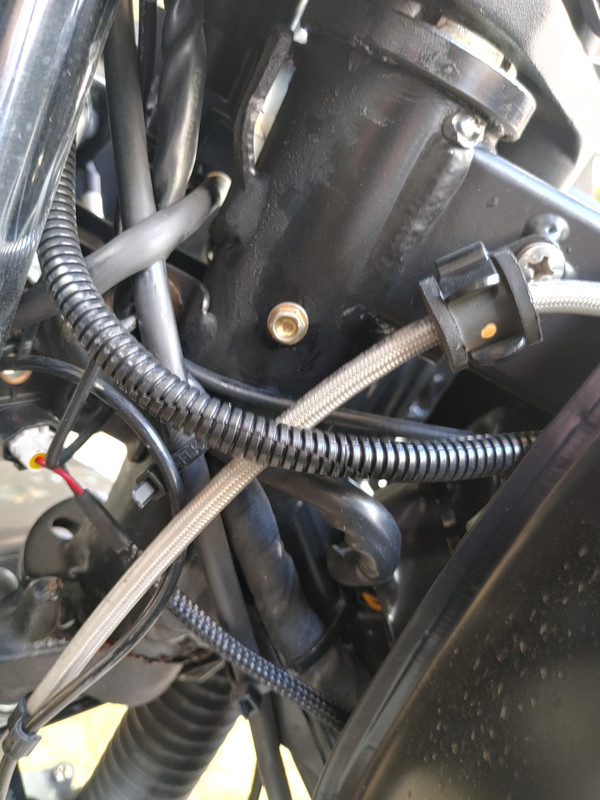

Με την ευκαιρία ανοίχτηκε και μια τρύπα στο λαιμό για να μπει γρασαδοράκι και εν συνεχεία γεμίζεις τον λαιμό με γράσο μέχρι να βγει και από πάνω και από κάτω ...
Εν συνεχεία μια φορά στο τόσο πρεσάρεις λίγο γράσο και έτσι έχεις πάντα φρέσκο γρασακι στα ρουλεμάν του λαιμού, επίσης λόγο του ότι είναι γεμάτο δεν αφήνει τα νερά να μπουν και να σου χαλάσουν τα ρουλεμάν ...
Η τρύπα σφραγίσθηκε με μια βίδα προσωρινά μέχρι να αγοράσω γρασαδοράκι, γρασαδόρο και αδιάβροχο γράσο ...

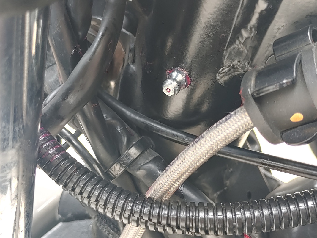

Κατάφερα και πήγα και αγόρασα και γρασαδόρο αλλά και γρασαδοράκι ...
η βίδα βγήκε απο την τρύπα που είχαμε κάνει πριν μερικές εβδομάδες
και στην θέση της μπήκε γρασαδοράκι
πρέσαρα και ότι γράσο είχα (που μου είχε φέρει ο Αποστόλης) μέχρι που άρχισε να βγαίνει απο πάνω στη αρχή το παλιό γράσο και μετά βγήκε το νεο κατακόκκινο ...
Δυστυχώς δεν είχα αρκετό για να συνεχίσω μέχρι να βγεί και απο κάτω, οπότε θα υπάρξει και δεύτερη απόπειρα  ....

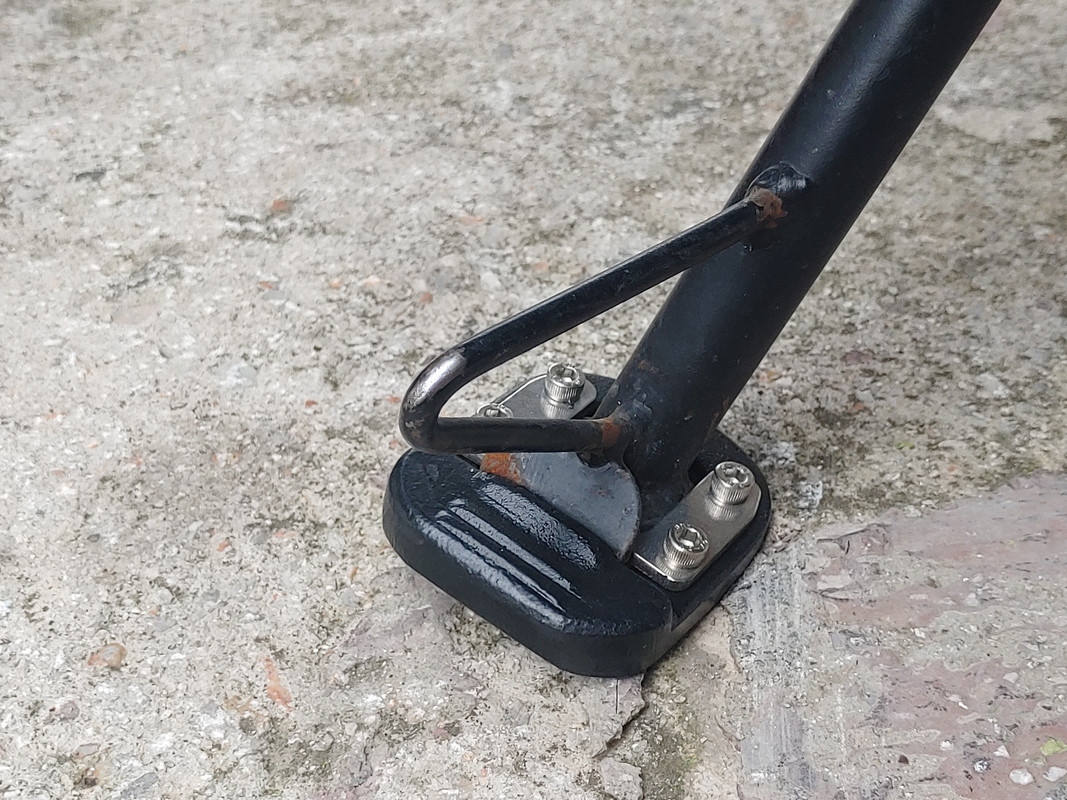

πρίν μερικές μέρες μπήκε και η επέκταση βάσης για τον πλαινό ορθοστάτη, έχει μετρήσει είδη μια τούμπα το Himalayan στα Άγραφα γιατί βυθίστηκε στο χώμα το πλαινό ...
