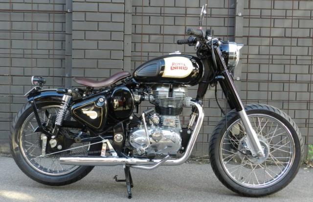

Για αυθεντικό bobber στυλ πάντως, πρέπει να μακρύνεις το ψαλίδι.
(με το μαμά ψαλίδι)
26170495_1563380297077616_4482590727602912513_o.thumb.jpg.664a73a53c05aed01f4fe8e06e4bacc6.jpg
(με μακρύτερο ψαλίδι)
Με την ευκαιρία, και οι δύο μηχανές φοράνε τη σέλα που θες να βάλεις. Κοίτα και τα χοντρά λάστιχα στη δεύτερη πόσο ωραία δείχνουν κι ας μην είναι on/off. Βασικά η δεύτερη μοτοσυκλέτα είναι γαμάτη.:lol9:
Δεν νομίζω όμως πως θες κάτι τέτοιο. Εσύ scrambler θες να το κανεις κατά βάθος.::):
Θα μου άρεσε και μια τέτοια σέλα πάντως. Τις λένε 1 1/2, δηλαδή ούτε μονή, ούτε διπλή και τις βάζουν πολλοί στα scrambler.. Μπορείς να βάλεις δεύτερο άτομο πάνω για μικρές αποστάσεις. Και σε ταξίδια δικάβαλο, παίρνεις μια διπλή.
(Αν στο μυαλό σου έχεις κάτι ενδιάμεσο σε bobber και scrambler, συνήθως δεν πετυχαίνει.:happy-smiley41: Αποφάσισε τώρα που είναι νωρίς πού θες να πας!)

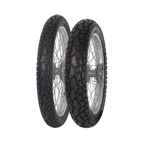

Ήρθε ο καιρός να αλλάξω λάστιχα και όπως σας είχα πει θα του βάλω πιο φαρδιά κατά ένα νούμερο.
Τώρα φοράει 90/90-19 μπροστά και 110/80-18 πίσω και θα του βάλω 100/90-19 μπροστά και 120/80-18 πίσω.
Για όσους τυχόν δεν ξέρουν εξηγώ λίγο τι σημαίνει ο κάθε αριθμός. (Το έχω ψάξει αρκετά και πιστεύω ότι το κατέχω, αλλά αν κάποιος πιστεύει ότι κάνω λάθος ευχαρίστως να με διορθώσει για να μαθαίνουμε όλοι)
Παράδειγμα: Στο 110/80-18 το 110 είναι το φάρδος του ελαστικού σε χιλιοστά ή αλλιώς είναι 11 εκατοστά. Το 80 αντιπροσωπεύει το προφίλ του ελαστικού αλλά δεν είναι σε χιλιοστά αλλά σε ποσοστό του φάρδους δηλαδή στο συγκεκριμένο παράδειγμα είναι το 80% του 110 σε χιλιοστά, δηλαδή 88 χιλιοστά ή 8,8 εκατοστά.
Με λίγα λόγια όταν ανεβαίνεις σε φάρδος κανονικά πρέπει να κατεβαίνεις σε προφίλ γιατί παρόλο που δεν αλλάζει το νούμερο, το προφίλ θα αυξηθεί ποσοστιαία από την αύξηση του φάρδους. Εγώ σε αυτά που θα βάλω δεν χαμήλωσα το προφίλ όχι γιατί δεν ήθελα αλλά γιατί δεν εύρισκα λάστιχο στα νούμερα που ήθελα. Παρόλα αυτά η αύξηση δεν είναι τραγική για να μην χωράει, δηλαδή το 120/80-18 θα έχει προφίλ το 80% του 120, δηλαδή 96 χιλιοστά ή 9,6 εκατοστά. Με λίγα λόγια το λάστιχό μου θα φαρδύνει κατά 1 εκατοστό και θα ψηλώσει κατά 9,6 - 8,8 = 0,8 εκατοστά.
Αυτό που θέλω να πω είναι ότι δεν φοβάμαι μήπως δεν χωρέσουν γιατί υπάρχει αρκετός χώρος και στο φάρδος και στο ύψος (υπάρχει τουλάχιστον απόσταση 1,5 εκατοστού από τα μπράτσα του ψαλιδιού και του πιρουνιού).
Πάμε τώρα και στο σχέδιο που εδώ θέλω και τη γνώμη σας γιατί έχω κολλήσει μεταξύ 2 σχεδίων. Αυτό που θέλω είναι να ξεφύγω λίγο από το κλασσικό τρακτερωτό σε κάτι πιο μοντέρνο. Επίσης θέλω να έχει λίγο πέλμα όχι να είναι flat αλλά όχι και τελείως off-road. Κάτι σε on-off δηλαδή.
Το πρώτο σετ είναι τα MITAS στα 127 ευρώ...
Το δεύτερο είναι τα METZELER στα 193 ευρώ.
Τα MITAS είναι φθηνότερα κατά 66 ευρώ, το πίσω είναι ίδιο σχέδιο με το μπροστινό αλλά είναι υποδεέστερα σαν μάρκα...
Στα METZELER το πίσω έχει γ@μάτο σχέδιο αλλά το μπροστινό είναι διαφορετικό και με χαλάει λίγο αυτό. Επίσης γ@μάτα είναι τα άσπρα γράμματα... Η μάρκα είναι καλύτερη αλλά η τιμή τσούζει περισσότερο...
Φανταστείτε τα λίγο με τους κομμένους λασπωτήρες πόσο αλήτισσα θα δείχνει η Μπέτσυ...
Όλα τα σχόλιά σας, είτε θετικά είτε αρνητικά, είναι ευπρόσδεκτα γιατί θα βοηθήσουν τη ζυγαριά να γύρει. Κάθε μέρα αλλάζω γνώμη, μια το ένα μια το άλλο...
Αν όλα πάνε καλά το πολύ σε ένα μήνα η Μπέτσυ θα έχει καινούρια, φαρδύτερα και πιο τρακτερωτά λάστιχα, καθώς επίσης πλαϊνή πινακίδα και κοντύτερους λασπωτήρες... :oui:
Αυτά που σου έκαναν κλικ, δηλαδή τα metzeler. Όσο για το πέλμα σε χαλάει γιατί τα βλέπεις και τα δύο πλάι - πλάι. Όταν τοποθετηθούν  στη μεριά τους το καθένα θα έχει τη χάρη του. Να μη σου πω ότι να έχουν παρόμοιο σχέδιο είναι κοματάκι βαρετό.
Το σχέδιο στα mitas δεν μου αρέσει και ΝΑΙ είναι γκ@βλα τα άσπρα γράμματα στα metzeler.
9 λεπτά πριν, Ο/Η bbk έγραψε:
Τα δευτερα βγαινουν κα σε μεγαλα νουμερα???
Θα μου αρεζαν στον "Μενιο"...:think:
Τι νούμερο παπούτσια φοράει ο Μένιος;;;
14 λεπτά πριν, Ο/Η bbk έγραψε:
Τα παπα του "Μενιου" :
bbk ποιός βάφτησε το Μένιο;;;
Να του πεις να του φέρει λαμπάδα και παπούτσια...:lol2:
Υπάρχουν και στο δικό του νούμερο...
http://www.tasoselastika.gr/Product/1167/Instance/2690/Page/91/
http://www.tasoselastika.gr/Product/1170/Instance/2693/Page/91/
