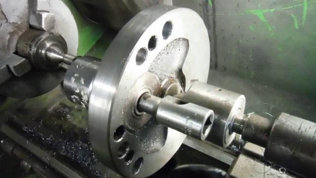

Μου τα έστειλε ο Γρηγόρης στο viber:
είχα συνηθίσει τουλάχιστον να φοράνε σαγιονάρες, στο πρώτο βίντεο έχουν εξελιχθεί, δεν ανοίγουν τον κινητήρα στον χωματόδρομο, έχουν βάλει και χαλάκι.
Όμως γέλασα στο δεύτερο, στο τσεκάρισμα της στροφαλομπίελας χωρίς ρολόγια,
ΑΠΛΟΤΗΤΑ REεεεεε..!!
Ο κινητήρας μου είναι ίδιος με το πρώτο βίντεο άρα δίκιο είχε μάλλον η παλιά αντιπροσωπεία και ο παλιός ιδιοκτήτης που είχσν πει πως είναι μοντέλο 1967  .

Γιατί με τον ποιο βαρύ στρόφαλο έχει καλύτερη ώθηση όταν ρολαρη ο στρόφαλος ειδικά όταν το βάρος είναι στο πίσω μέρος απέναντι από το κομβίο ..
Σίγουρα έχετε δει στρόφαλο enfield με τρύπες δίπλα από το κομβίο και από τις δύο μεριές του κομβιου
Μετά τα 11 κιλά από ότι λένε αυτοί που τα έχουν δοκιμάσει Ινδία πάντα είναι ασταθείς η λειτουργία του κινητήρα και δεν είναι Εύχαριστος στην οδήγηση με κραδασμούς πόλους ..πράγμα που συμβαίνει και με τον ποιο ελαφρή στρόφαλο .
Εάν παρατηρήσεις το στρόφαλο στη φωτογραφία θα δεις πως το ποιο πολύ βάρος είναι στο πίσω μέρος ενώ από μπροστά λείπει μέταλο

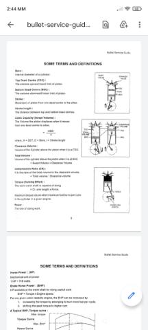

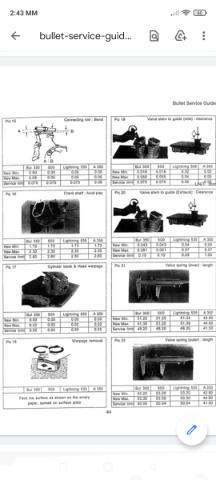

Καλημέρα και καλό μήνα απλά το αναφέρω γιατί στο φόρουμ πολλές φορές έχουν γίνει μεγάλες κουβέντες για ανοχές και manual. Εγώ ότι αναφέρω εδώ για ανοχές είναι από το manual που θα σας στείλω σε φωτογραφίες ποιο κάτω...μόνο αυτό θα χρησιμοποιήσω σαν μπουσουλα  γιατί ταιριαζει με τις δικές μου σκέψεις και του μηχανουργου φίλου και συνεργάτη μου οπότε όλοι θα ξέρετε που αναφέρομαι όταν λέω για ένα ανταλλακτικό πως είναι βάση των προδιαγραφών του κατασκευαστή..
Και θα προσπαθήσω να μαζέψω όσο ποιο πολλές πληροφορίες από πηγές βασικά από Ινδίες γιατί καλός η κακός αυτοί έχουν τη μεγαλύτερη πείρα ετών πάνω στις μοτοσικλέτες μας.
Screenshot_2021-02-01-14-43-51-792_com.google.android_apps_docs.jpg.ff123909478fb1ac5f7c78a5311f5c50.jpgScreenshot_2021-02-01-14-44-50-991_com.google.android_apps_docs.jpg.b0d68c6fe7afc606b238b964d80fa407.jpgScreenshot_2021-02-01-14-43-59-972_com.google.android_apps_docs.jpg.1927e1a9683c643090c53b2dd04a2a6e.jpg
Τώρα στο θέμα των στροφάλων επιγραμματικά τα αγγλικά μοντέλα είχαν ποιο βαρύ στρόφαλο και για αυτό το λόγο είχαν πολύ καλύτερη αίσθηση στον αναβάτη με πολύ ροπή στις μεσαίες συχνότητες αλλά και ποιο ομαλή λειτουργία αλλά με περισσότερα προβλήματα αντοχής σαν κινητήρες ....
Στα επόμενα χρόνια μετά από πολλές δοκιμές με πολύ ποιο ελαφρούς στροφαλους κατέληξαν στα 10-10,5 κιλά
