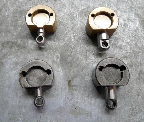

Στο παρακάτω βιντεάκι θα σας δείξω πως ελέγχουμε τις αντλίες λαδιού στην Royal Enfield και συγκεκριμένα τα έμβολα της αντλίας παροχής και επιστροφής.
Επίσης θα δούμε την οπτική διαφορά των αντλιών υψηλής πίεσης (μέγεθος και ποιότητα) του Χίτσκοκ σε σχέση με τις απλές ινδικές.
Τις αντλίες του Χίτσκοκ μας τις έδωσε ο Αντώνης Σταθάκης να τις δοκιμάσουμε σε κάποιο μοντέλο προ 2003 που δεν έχουν βαλβίδα εκτόνωσης στον στροφαλοθάλαμο. Διότι τις τοποθέτησε σε μοντέλο 2007 με αποτέλεσμα να καίει λάδια. Υποθέτουμε ότι με το να στέλνει 50% παραπάνω λάδι η αντλία παροχής, η βαλβίδα εκτόνωσης (η οποία ανοίγει στο 1,5 bar) στέλνει περίσσιο λάδι στον στροφαλοθάλαμο και η αντλία επιστροφής δεν προλαβαίνει να τον αδειάσει. Έτσι έχουμε την διαρροή από τα ελατήρια του πιστονιού.
Θα τις δοκιμάσουμε και σε ένα παλιότερο μοντέλο ελπίζοντας πως θα δουλέψουν σωστά.
Προσωπικά έχω βάλει αντλίες υψηλής (ινδικές) στην 350άρα μου μοντέλο 1999 χωρίς πρόβλημα.
Κάτι που δεν ανέφερα στο βίντεο είναι πως η πλάτη των αντλιών πρέπει να τριφτεί (με τον τρόπο που ενδείκνυται) μέχρι όσο το δυνατόν να γυαλίσουν σαν καθρέφτης και να σβήσουν οι ομόκεντροι κύκλοι.

Και να ενημερωσουμε πλεον στο σωστο θεμα πως οι αντλιες υψηλης πιεσης που εβαζα στο δικο μου μοντελο(αυτες του βιντεο...Ευχαριστουμε Νοε)στο οποιο εχει βαλβιδα εκτονωσης στον στροφαλο εκαιγαν λαδι.Οχι μονο εκαιγαν αλλα εβγαζε ντουμανι ασπρο καπνο απο την εξατμιση.
Της βαλαμε λοιπον σε μοντελο προ 2003 το οποιο δεν εχει βαλβιδα του Thano και δουλευουν σουπερ.Ουτε εξπαντερ ουτε τιποτα στο πιστονι.Μενει βεβαια να δοκιμαστουν αλλα σαν πρωτη εντυπωση ολα καλα..
