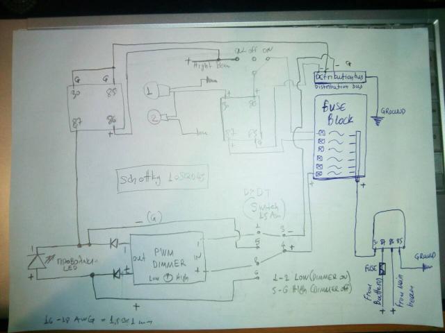

Λέω να κανω κάτι τέτοιο όπως η παρακάτω εικόνα ώστε να συνδέσω όλα τα έχτρα μπλιμπλίκια πάνω στην  μηχανη.
έχει κανεις καμια άποψη επι του θέματος να μου δώσει καμια ιδέα πως θα ήταν πιο λειτουργικο, απλο και κυρίως ασφαλες για να μην καουν όλα...φωτια να με κάψει...!!!
Η μόνη σίγουρη παρέμβαση θα είναι να βάλω στην κεντρικη παροχη προς την ασφαλιοθηκη στον θετικό πόλο relay ωστε να έχει ρεύμα το κυκλωμα μόνο όταν είναι το κλειδι πάνω στην μηχανι στην θέση on.
Κλέφτη θα πάρω απο τα φωτα πορείας.

το λοιπον και αμαν αμαν
λέω τις επόμενες μερες που θα έχω ρπω να ασχοληθω και να τα συναρμολογήσω όλα μιας και μάζεψα όλα τα υλικά εκτός από κάνα δυο ψιλουδια
έτσι ξανα βάζω το σχέδιο τελικό που με αυτό λέω να πάω...
Μίχαλε και όποιος άλλος γνωρίζει δώστε τα φώτα σας...
Η όλη λογικη έχει με το να είναι εντελώς ανεξάρτητη η ασφαλιοθήκη έτσι ώστε αν δεν είναι στο ON η μηχανη να μη δουλεύει ΤΙΠΟΤΑ.

χαχαχα σχεδόν μια χαρα φαίνεται εκτός απο την δίοδο στο αρνητικό αντεστρεψε την!!! και μια δοκιμή για το τελικο αποτέλεσμα θα σε πείσει.... και να ξέρεις για τεστ να έχεις και το 199 έτοιμο για κλήση
