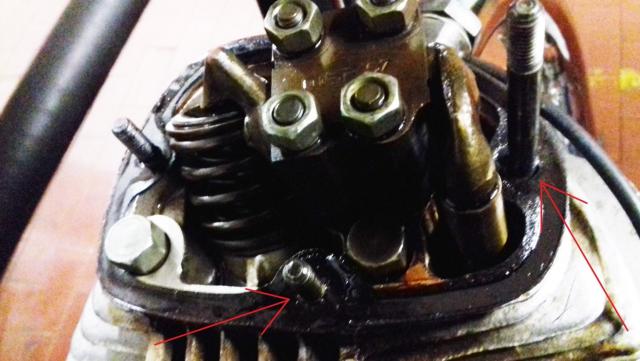

Καλησπέρα σε όλους παιδιά! Επειτα απο την μ.....α που είχε κάνει ''μάστορας'' υποτίθεται γνώστης των R.E και έσφιξε μέχρι θανάτου! τα μπουλόνια στα καπάκια της
κυλινδροκεφαλής (για να αλλαχτούν οι φλάτζες και μόνο, πρίν 5 χρόνια), απο τότε και επειτα υπήρχε πάντα μια μικρή διαρροή λαδιού στην φλάτζα απο το πρώτο καπάκι (είχα ελέγξει τα 4 μπουλόνια και είδα πως το ένα είχε φαει τα σπειρώματα), αλλά δεν με ενοχλούσε και ιδιαίτερα.
Πρίν κάποιες μέρες όμως είδα μεγαλύτερη διαρροή λαδιού και αφαίρεσα το τεπόζιτο για να δω καλύτερα και διαπιστώνω πως ο συγγεκριμένος μ.....ς είχε κάνει
ζημιά και στο δεύτερο σπείρωμα!!
Σκέφτομαι να διορθώσω τα σπειρώματα με helicoil, αλλά δεν ξέρω αν θα το κάνω μόνος μου ή να το επισκευάσει κάποιος που να ειδικεύεται στα σπειρώματα.
Είχε κάποιος απο εσάς παιδιά ανάλογο πρόβλημα, και αν ναι πως το επισκεύασε;

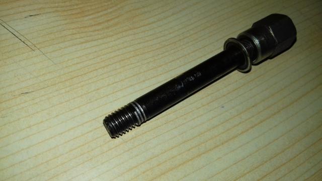

Αλλα αλλο η διαρροη λαδιου στην κυλινδροκεφαλη κι αλλο αυτα τα μπουζονακια που σφιγγουν απλα ρα ψευτοκαπακα.
Αν εχεις διαρροη στην κυλινδροκεφαλη θες αλλη φλαντζα και ξεκαρβουνιασμα.
Αυτα τα μπουζονακια ειναι μονο για να στεγανωνουν τα ψευτοκαπακα που εκει αν εχεις διαρροη καλο ειναι να καθαρισεις τις επιφανειες με ξυραφι και αζαξ οπως και τις φλαντζουλες με αζαξ.Λιγη κολλα...λιγη ωστε να μην φραξεις διοδους λαδιου και εισαι σουπερ.Συγχρονος πρεπει να τσεκαρεις αν εχουν κλωτσησει τα μπουζονια στην κεφαλη ή στο παξιμαδι.Αν ειναι στην κεφαλη ναι θελει χελικοιλ.Αν οχι απλα αλλαξε τα μπουζονια με τα παξιμαδια τους.
H διαρροή Αντώνη είναι στα καπάκια, η διαρροή στην φλάτζα κεφαλής είναι μικρή και υπάρχει εδω και πολλά χρόνια...
Οσον αφορά το ξεκαρβουνιασμα έχεις δίκιο πρέπει να το κάνω κάποια στιγμή (έχω σχεδόν 26.000 km) αλλά πού;;; ο μηχανικός
εμπιστοσύνης μου είναι στην Αθήνα...
Το μπουζόνι έφαγε τα σπειρώματα στο αλουμίνιο της κεφαλής, οπότε πάμε για χελικόιλ.
